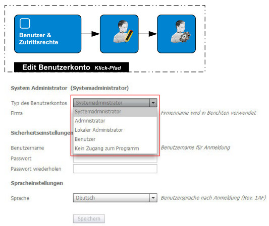

Systemadministrator
Der Systemadministrator ist im Lieferzustand immer angelegt. Er wird während der Systeminitialisierung erzeugt. Die Zugangsdaten sind im Lieferzustand immer gleich:
  • Name: sysadmin
    Passwort: sys4Admin
Zugangsdaten:
Die Zugangsdaten des Systemadministrator sind im Lieferzustand für alle Anlagen gleich. Da das ein Sicherheitsrisiko darstellen kann, wird auf der Startseite mit einem BLAUEN Balken mit einem entsprechenden Text solange darauf hingewiesen, bis die Daten verändert wurden :)
Anzahl Administratoren:
Ohne die dafür bestimmte Erweiterungslizenz können zwei Benutzer mit dem Typ Systemadministrator oder Administrator angelegt werden. Alle weiteren Systemadministratoren / Administratoren müssen über die Erweiterungslizenz 804-003-0001 BCM Access ELZ ADMIN freigeschaltet werden.
Anlagenkonfiguration verändern:
Benutzer vom Typ Systemadministrator dürfen in die Konfiguration der Hardware und Software vollumfänglich eingreifen. Sie dürfen also auch Hardwarekomponenten wie Online / Offline Leser anlegen und löschen.
Benutzer löschen:
Der Benutzer vom Typ Systemadministrator kann andere Benutzer mit dem gleichen Typ oder von der Rangfolge her niedrigeren Typs löschen. Er kann sich nicht selbst löschen.
Benutzertyp verändern:
Sehr wohl kann er aber seinen Typ in einen rangniedrigeren Typ wandeln. Wann das sinnvoll ist, kann ich nicht vorhersagen.
Sinnvollerweise verändert er den Benutzertyp anderer Benutzer auf den jeweils notwendigen Typ. Dazu wird der gewünschte Benutzer ausgewählt und der oben beschriebene Klickpfad angewendet. Dann kann der Typ verändert werden.
