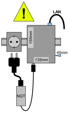

Planung
Das Gehäuse des IPC kann auf die Hutschine montiert werden, benötigt aber einen größeren Raum als Standard Hutschinengeräte. Das muss unbedingt bei der Planung für den Schaltschrank berücksichtigt werden !
804-003-0500 MontageHutschine.jpg (12.69 KiB) 5365 mal betrachtet
Wie in der Grafik ebenfalls zu erkennen wird ein Netzteil verwendet, das mit einer SCHUKO Steckdose angeschlossen werden muss. Diese Dose muss ggf als Version auf der Hutschine mit geplant werden ! Gleiches gilt für den Raum für die Unterbringung des Netzteiles selbst.
Das Netzwerkkabel hat als Rundkabel häufig ein Problem mit den Biegeradien. Hier sollte in der Planung und Ausführung die Verwendung von SLIM Cat Leitungen in Betracht gezogen werden (siehe hier)

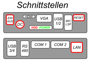

Lage der Schnittstellen
804-003-0500 LageDerSchnittstellen.jpg (19.55 KiB) 5365 mal betrachtet
Aus der großen Anzahl Schnittstellen sind nur die Anschlüsse für LAN und Spannungsversorgung wichtig. Der EIN / AUS Schalter und der RESET Taster werden nur selten benötigt ;)

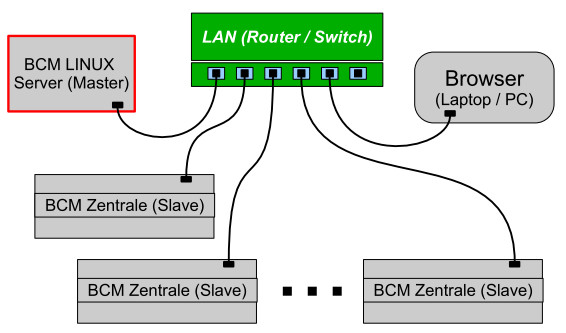

Netzwerk aus Server & Zentralen
804-003-0500 KopplungServerZentrale.jpg (34.72 KiB) 5365 mal betrachtet
Der Server wird wie alle anderen Zentralen in das Netzwerk integriert. Die Default IP Adresse ist ebenfalls 192.168.1.100. Alle anderen Zentralen werden nach und nach als Slave eingebunden.
