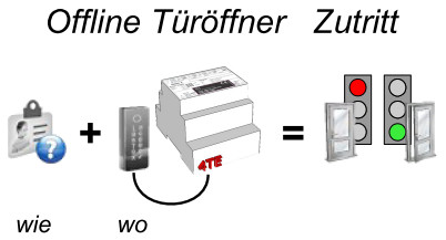

OFFLINE Türöffner Zutritt.jpg (16.68 KiB) 8011 mal betrachtet
  • - mit dieser Variante Variante ist es möglich einen Türöffner offline zu aktivieren
    - das ist immer dann sinnvoll, wenn die Anzahl der Türöffnungen an einer Offline-Tür pro Tag den Wert 30 überschreitet
    - mit der Überschreitung der Grenze kann die 3 Jahre Lebensdauer, von klassischen Offline Lesern (elKZ), nicht garantiert werden.
    - um die Variante Offline Türöffner Zutritt verwenden zu können muss eine Basislizenz aktiviert sein, anderenfalls können keine Offline Leser (FL) angelegt werden
    - die Summe der Online (NL) und Offline (FL) Leser muss durch die Lizenz abgedeckt werden. Hier ist der Parameter (T=Türen) entscheidend.
    - wenn die Planung nicht mit dem Planungswerkzeug (BCM Objekt Planer) durchgeführt wird, kann das kann leicht übersehen werden.
    - besonders weil die Offline Leser (FL) keine Türinterface (TIF) belegen !
    - wie man an der Grafik erkennt, handelt es sich um das Prinzip des JA /NEIN Zutritts wie er von den Online Lesern (NL) her bekannt ist. (siehe hier)
    - damit wird bei der Freigabe kein Zeitkriterium berücksichtigt !
    - und owohl es offensichtlich ist, es können nur Schlüssel, keine PIN Codes an Offline Lesern (FL) ausgewertet werden.

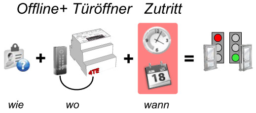

OFFLINE+ Türöfner Zutritt.jpg (23.14 KiB) 8011 mal betrachtet
  • - Um die Variante Offline+ Türöffner Zutritt verwenden zu können muss eine Basislizenz aktiviert sein, anderenfalls können keine Offline Leser (FL) angelegt werden
    - zusätzlich muss über mindestens eine Erweiterungs Lizenz Offline+ die gesamte Anzahl Offline Leser (FL) für das Leistungsmerkmal Offline+ freigeschaltet werden.
    - es müssen immer alle vorhandenen Offline Leser (FL) für Offline+ freigeschaltet werden, auch wenn nicht an allen das Leistungsmerkmal benötigt wird !
    - wie man an der Grafik erkennt, handelt es sich um das Prinzip des MANCHMAL Zutritts wie er von den Online Lesern (NL) her bekannt ist. (siehe hier)
    - damit wird bei der Freigabe ein Zeitkriterium berücksichtigt !
    - alle Offline+ Eigenschaften werden hier detailliert dargestellt.
    - und obwohl es offensichtlich ist, es können nur Schlüssel, keine PIN Codes an Offline Lesern (FL) ausgewertet werden.
