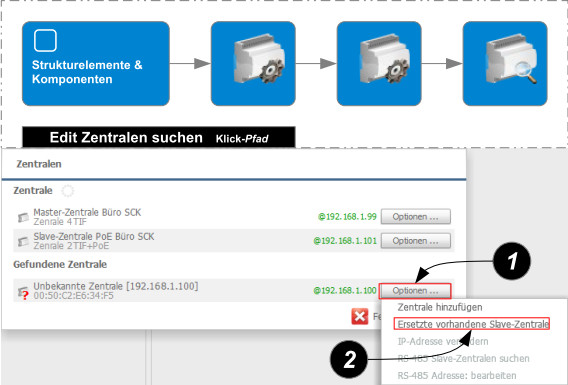

Austausch einer Teildefekten Slave-Zentrale
Unter einer Teildefekten Slaven-Zentrale verstehen wir, das auf diese Zentrale noch zugegriffen werden kann
und nur Teilbereiche wie z.B. ein TIF nicht mehr korrekt funktioniert.
Slave-Zentrale wechseln1.jpg (50.39 KiB) 9114 mal betrachtet
  • - dem Klick Pfad folgen und unter [Optionen]
  • - den Menüpunkt [Ersetze vorhandene Slave-Zentrale] auswählen

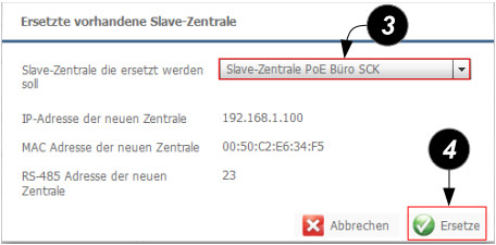

Slave-Zentrale wechseln2.jpg (25.44 KiB) 9114 mal betrachtet
  • - in diesem Drop Down Menü wird die zu ersetzenden Slave-Zentrale ausgewählt
  • - und mit [Ersetze] bestätigt
Slave-Zentrale wechseln3.jpg (29.22 KiB) 9114 mal betrachtet

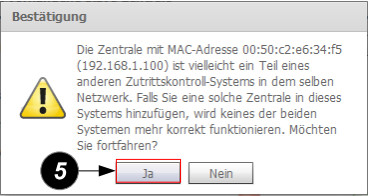

  • - folgendes Fenster mit [Ja] bestätigen
Slave-Zentrale wechseln4.jpg (7.54 KiB) 9114 mal betrachtet

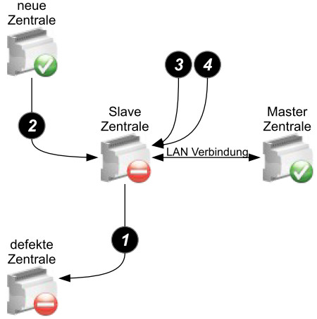

Schematische Darstellung der Thematik
Übersicht komplett Ausfall.jpg (24.3 KiB) 9110 mal betrachtet
  • - die defekte Slave-Zentrale elektrisch und mechanisch aus der Anlage entfernen
  • - die neue Zentrale an die Stelle der defekten Slave-Zentrale montieren
  • - elektrisch anschließen
  • - und der neuen Zentrale die IPv4 Adresse der defekten Slave-Zentrale geben
    - wie man die IPv4 Adresse ändert wird an dieser Stelle beschrieben

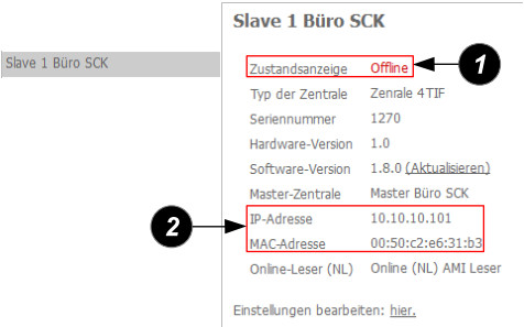

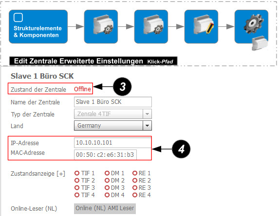

Auf der Master-Zentrale einloggen und die zu ersetzende Slave-Zentrale auswählen
komplett Ausfall1.jpg (31.03 KiB) 9110 mal betrachtet
  • - die neue Zentrale wird uns als Offline angezeigt
  • - hier zu sehen die korrekte IPv4 Adresse und die MAC Adresse diesen Wert merken und mit Fenster 9 vergleichen

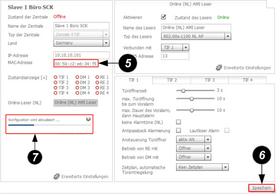

komplett Ausfall2.jpg (66.16 KiB) 9110 mal betrachtet
  • - die Zentrale ist immer noch Offline
  • - trotz korrekter IPv4 Adresse
komplett Ausfall3.jpg (53.65 KiB) 9110 mal betrachtet

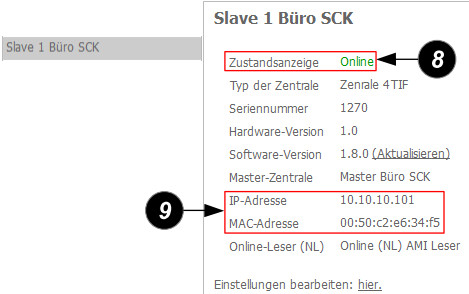

  • - die Lösung des Problems, in der Datenbank der Zentrale steht immer noch die MAC Adresse der defekten Zentrale
    - diese muss in die MAC Adresse der neuen Slave-Zentrale geändert werden
    - die MAC Adresse befindet sich auf dem Aufkleber an der Seite der Zentrale
  • - die Eingabe mit [Speichern] abschließen
Schritt 7
  • - neue Konfiguration wird übernommen
komplett Ausfall4.jpg (37.53 KiB) 9110 mal betrachtet
Schritt 8
  • - zum Schluss sehen wir die neue Slave-Zentrale ist Online
Schritt 9
  • - und IPv4 und MAC Adresse sind korrekt
