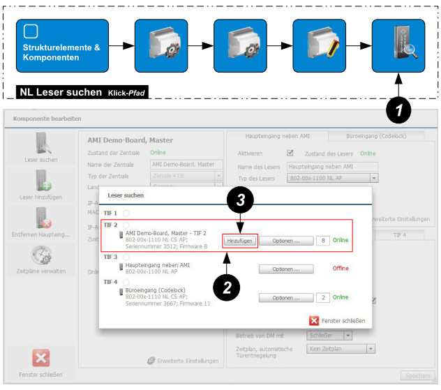

angeschlossene Online Leser (NL) suchen
NL Halbautomatisch_Suchen.jpg (73.09 KiB) 5342 mal betrachtet
  • - den Suchvorgang für diese Zentrale ausführen
  • - wenn der Leser gefunden wurde, werden automatisch alle Parameter ermittelt
  • - den gefundenen Online Leser (NL) zu dieser Zentrale hinzufügen
    - die ermittelten Parameter Typ des Lesers, Verbunden mit, RS485 Adresse werden in die Datenbank übernommen
    - die physikalische RS485 Adresse wird dadurch automatisch zur Leseradresse gemacht

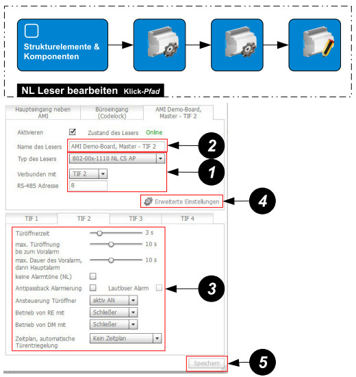

weitere Parameter zum Online Leser (NL) editieren
NL Halbautomatisch_Parameter.jpg (65.83 KiB) 5341 mal betrachtet
  • - diese Parameter wurden bereits automatisch übernommen und dürfen nicht ohne weiteres verändert werden !
  • - aussagkräftige Bezeichnung für den neuen Online Leser (NL) vergeben
  • - wenn notwendig die Einstellungen für diese Parameter verändern / anpassen
  • - wenn notwendig die erweiterten Einstellungen vornehmen
  • - die veränderten Parameter müssen gespeichert werden
    - dabei muss das Speichern nicht für jeden Leser einzelnd ausgeführt werden. Es kann auch erst nach dem letzten Leser gespeichert werden.
    - das "lästige Fenster" mit der Fortschrittsanzeige kann auch vorzeitig beendet werden (siehe Bemerkungen hier)
