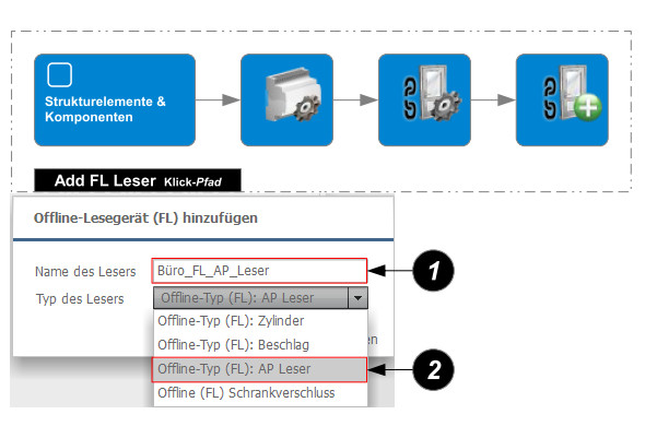

Die Konfiguration eines FL Lesers wird hier ausführlich beschrieben.
In diesem Thema wird ausschließlich der Unterschied zwischen FL elKZ und FL AP Lesern betrachtet.
Der Unterschied besteht einzig in der Art der Leser alle anderen Schritte des Anlegens sind identisch!
Erzeugen eines Offline AP Lesers (FL)
  • - hier wird der Name des FL AP Lesers festgelegt
  • - in diesem Punkt unterscheiden sich die Leser, im Drop Down Menü muss der Art des Lesers auf [Offline-Typ (FL): AP Leser] festgelegt werden

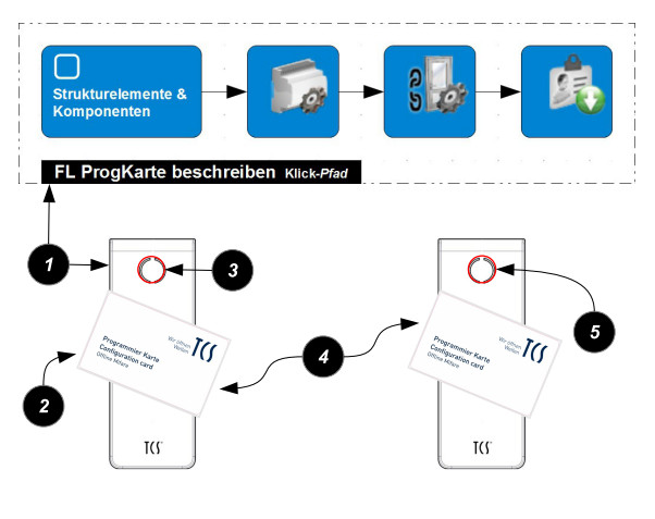

Das initialisieren des Offline (FL) AP Lesers funktioniert identisch zum hier ausführlich beschriebenen initialisieren eines elKZ.
Initialisieren eines Offline AP Lesers (FL)
  • - Datensatz erstellen und über NL Leser mit Schreibrechten
  • - auf Programmierkarte schreiben
  • - warten bis Schreibvorgang abgeschloßen ist
  • - Programmierkarte zum Offline (FL) AP Leser transportieren
  • - Datensatz in Offline (FL) AP Leser speichern und warten bis Speichervorgang komplett abgeschlossen ist
