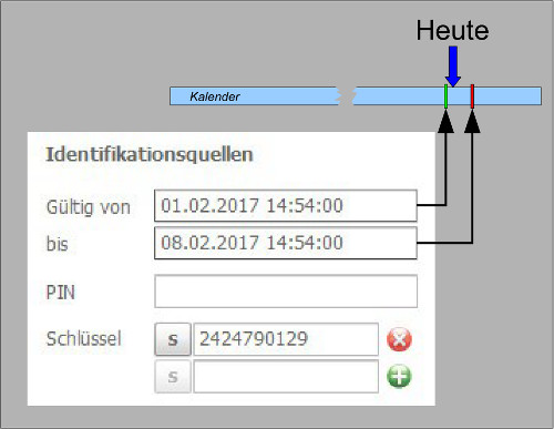

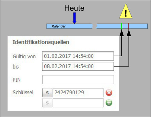

Bis einschließlich der aktuellen Firmware Version 1.6.0 kann es dazu kommen, das eine eingestellte Gültigkeit nicht korrekt an den Offline-Lesern (FL) ausgewertet wird. Die Folge ist, der Zutritt wird u.U. immer verwährt. Ob dieses Fehlerbild auftritt oder nicht, hängt an der Lage der Anfangszeit. Die nachfolgenden Grafiken zeigen die beiden Situationen:
dieses Gültikkeitsintervall führt zu einer Fehlfunktion.
dieses Gültikkeitsintervall führt zu einer korrekten Funktion.
Die Ursache ist aktuell noch, das die Firmware keine Daten auf die Schlüssel schreibt, wenn der aktuelle Zeitpunkt des Schreibauftrages, nicht in das Intervall der Gültigkeit fällt. Anders ausgedrückt, HEUTE nach ANFANG liegt. Somit kann auch die Gültigkeit der Schlüssel nicht korrekt geschrieben werden.
