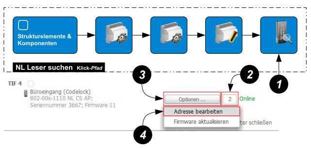

Schritt 1:
  • - an der gewünschten Zentrale die Suche nach den angeschlossenen Online Lesern (NL) starten
Schritt 2:
  • - den aktuellen Wert der physikalischen RS485 Adresse durch einen neuen Wert im Bereich 1..16 ersetzten
Schritt 3:
  • - den Optionen-Button anklicken
Schritt 4:
  • - die Option Adresse bearbeiten auswählen
    - die Veränderung der physikalischen RS485 Adresse wird automatisch gestartet und der geänderte Wert neu angezeigt
