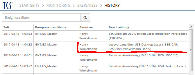

Funktion: Anzeigen von Ereignissen aus der Benutzung des USB Tischlesers
  • - geht für den "Admin" Benutzer aktuellen Ereignisliste nicht !
    - geht für den SysAdmin uneingeschränkt.
Will ein Benutzer mit "Admin Rechten" also über den USB Tischleser zum Schlüssel die Benutzerdaten ermitteln, dann sollte er:
  • - den Pfad Startseite > Monitoring > Ereignisse > [ DropDown OPTIONEN ] > [ History ] aktivieren
    - den Schüssel an den USB Tischleser halten und den Bearbeitungsvorgang abwarten
    - dann die angezeigten Ereignisse über [Ereignisse filtern] aktualisieren
AdminHistory USB Tischleser.jpg (53.88 KiB) 2850 mal betrachtet
Über das veraltete Flash-GUI geht das nicht zu realisieren !
