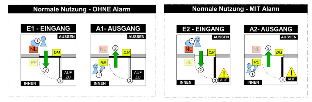

NORMALE Benutzung:
Unter dieser Beschreibung versteht man die Ausführung von notwendigen Handlungen an Online-Lesern (NL) die den Eintritt oder das Verlassen eines Innenbereiches ermöglichen. Beim Eintritt ist dies das Lesen eines Schlüssels mit gültigen Zutrittsrechten, beim Verlassen ist dies das Betätigen des RE (request to exit) Tasters.
Wird der Durchgang durch die Tür innerhalb der definierten Zeitparameter erreicht, dann wird kein Alarm ausgelöst. Werden die definierbaren Zeitparameter überschritten, wird ein zweistufig ausgeführter Alarm ausgelöst. Der Alarm wird am Online-Lesern (NL) signalisiert.
  • erste Alarmstufe = Voralarm
    zweite Alarmstufe = Hauptalarm
NormNutzungOHNE MIT Alarm.jpg (68.03 KiB) 3762 mal betrachtet

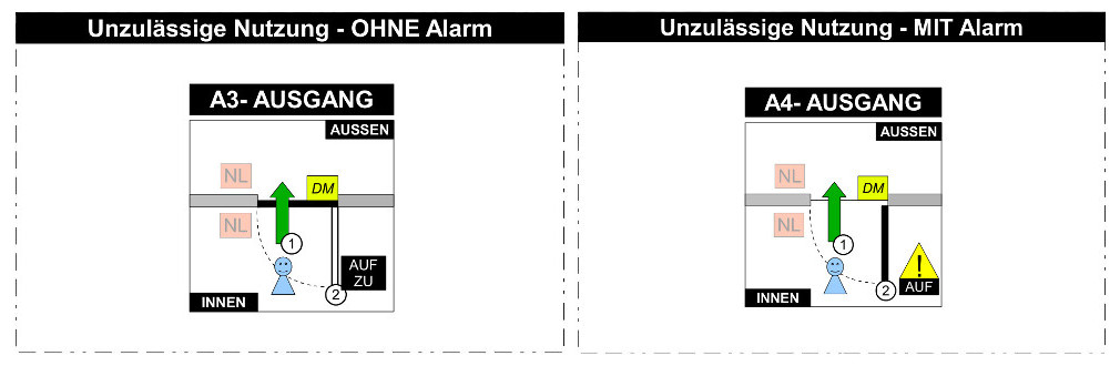

Unzulässige Nutzung:
Unter dieser Beschreibung versteht man die Unterlassung von notwendigen Handlungen an Online-Lesern (NL) die das Verlassen eines Innenbereiches ermöglichen. Beim Verlassen ist dies das Nicht-Lesen eines Schlüssels mit gültigen Zutrittsrechten im Rahmen der Anti-passpack Funktion. Beim Verlassen ist dies auch das Nicht-Betätigen des RE (request to exit) Tasters. Beide unzulässigen Vorgehensweisen können mit einem Alarm begleitet werden. Die Auswertung dazu und die Ausgabe des Anti-passback Alarmtones ist konfigurierbar.
UnzulNutzungOHNE MIT Alarm.jpg (47.08 KiB) 3762 mal betrachtet
