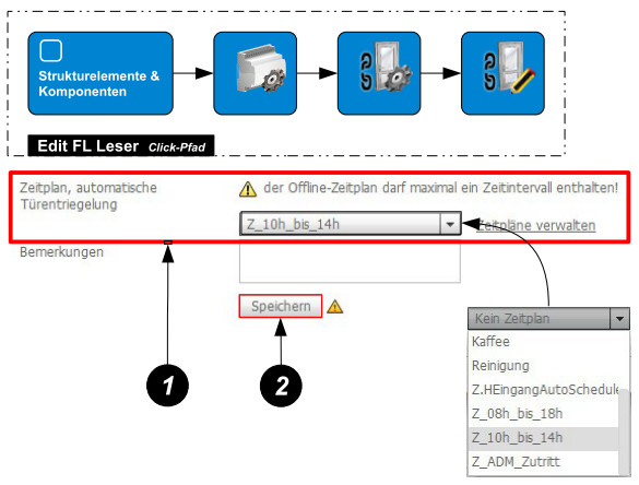

Funktion aktivieren
Der Pfad zeigt den Weg im Benutzerinterface.
Funktion konfigurieren
Die Aktivierung wird durch die Auswahl eines Zeitplans erreicht. Deaktivieren erfolgt durch Auswahl des Zeitplans mit dem Namen "Kein Zeitplan".
Schritt 1:
  • - Zeitplan auswählen
Schritt 2:
  • - Speichern
