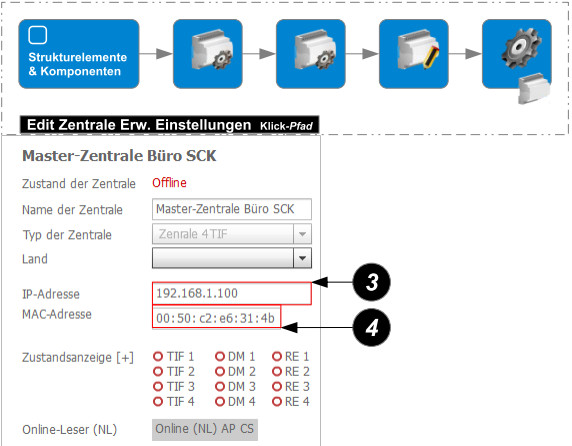

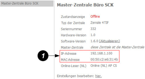

  • - man sieht dass die Zentrale Offline ist obwohl die IPv4 Adresse korrekt ist,
    - der Grund ist in der Datenbank der Zentrale steht immer noch die MAC Adresse der defekten Master-Zentrale
  • - das gleiche Bild sehen wir wenn wir uns die Daten Slave-Zentrale anschauen
dem Klick Pfad in der Master Zentrale folgen
  • - wir gelangen in die erweiterten Einstellungen und sehen hier die IPv4 Adresse die korrekt ist
  • - und die MAC Adresse der defekten Master-Zentrale

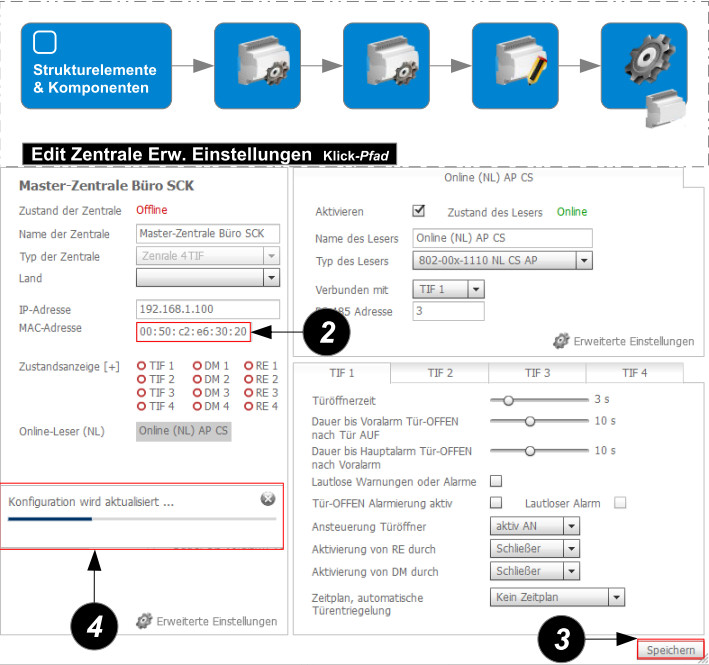

  • - in diesem Fenster passen wir die MAC Adresse der defekten Master-Zentrale an die MAC Adresse der neue Master-Zentrale an
  • - und bestätigen diese Einstellung mit [Speichern]
Schritt 7
  • - jetzt zu sehen wie die Konfiguration aktualisiert wird

  • - zum Vergleich vom Bild in Punkt1 sehen wir jetzt das die Master-Zentrale Online die IPv4 Adresse ist gleich geblieben aber die MAC Adresse ist nun korrekt
    - der Grund ist in der Datenbank der Zentrale steht immer noch die MAC Adresse der defekten Single-Zentrale
  • - in diesem Fenster passen wir die MAC Adresse der defekten Single-Zentrale an die MAC Adresse der neue Single-Zentrale an

  • - zum Vergleich vom Bild in Punkt1 sehen wir jetzt das die Single-Zentrale Online die IPv4 Adresse ist gleich geblieben aber die MAC Adresse ist nun korrekt
