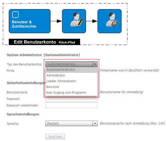

Systemadministrator
Der Systemadministrator ist im Lieferzustand immer angelegt. Er wird während der Systeminitialisierung erzeugt. Die Zugangsdaten sind im Lieferzustand immer gleich:
  • Name: sysadmin
    Passwort: sys4Admin
Zugangsdaten:
Die Zugangsdaten des Systemadministrator sind im Lieferzustand für alle Anlagen gleich. Da das ein Sicherheitsrisiko darstellen kann, wird auf der Startseite mit einem BLAUEN Balken mit einem entsprechenden Text solange darauf hingewiesen, bis die Daten verändert wurden :)
Anzahl Administratoren:
Ohne die dafür bestimmte Erweiterungslizenz können zwei Benutzer mit dem Typ Systemadministrator oder Administrator angelegt werden. Alle weiteren Systemadministratoren / Administratoren müssen über die Erweiterungslizenz 804-003-0001 BCM Access ELZ ADMIN freigeschaltet werden.
Anlagenkonfiguration verändern:
Benutzer vom Typ Systemadministrator dürfen in die Konfiguration der Hardware und Software vollumfänglich eingreifen. Sie dürfen also auch Hardwarekomponenten wie Online / Offline Leser anlegen und löschen.
Benutzer löschen:
Der Benutzer vom Typ Systemadministrator kann andere Benutzer mit dem gleichen Typ oder von der Rangfolge her niedrigeren Typs löschen. Er kann sich nicht selbst löschen.
Benutzertyp verändern:
Sehr wohl kann er aber seinen Typ in einen rangniedrigeren Typ wandeln. Wann das sinnvoll ist, kann ich nicht vorhersagen.
Sinnvollerweise verändert er den Benutzertyp anderer Benutzer auf den jeweils notwendigen Typ. Dazu wird der gewünschte Benutzer ausgewählt und der oben beschriebene Klickpfad angewendet. Dann kann der Typ verändert werden.
Die Standard Anmeldedaten sind an dieser Stelle zu finden

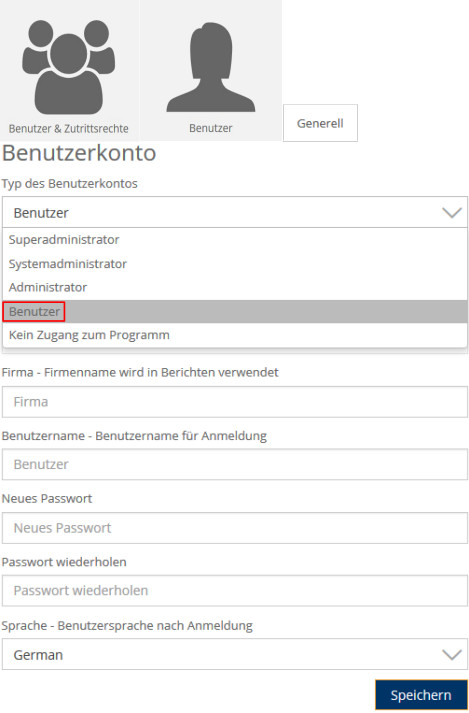

Benutzer
Der Benutzer ist im Lieferzustand nie angelegt. Er wird während des Betriebes der Anlage von Systemadministratoren, Administratoren oder Lokalen Administratoren angelegt. Wenn ein Anwender von Schlüsseln den Benutzertyp "Benutzer" erhalten hat, dann nur weil dieser Benutzer sich auch in das System einloggen können darf. Die Funktionalitäten BCM BOOKING oder BCM NAME erfordern den Login von Benutzern.
HINWEIS: Umgangssprachlich ist wird generell vom "Benutzer" gesprochen. Auch in diesem Forum wird in den Fragestellungen immer wieder das Wort "Benutzer" verwendet. In der Regel ist damit aber der Benutzer von Typ "Benutzer ohne Login" gemeint.
Zugangsdaten:
Die Zugangsdaten des Benutzers werden von Administratoren vergeben und können anschließen vom Benutzer selbst verändert werden.
Anzahl Benutzer
Die Anzahl der möglichen Benutzer (mit oder ohne Login) wird immer durch das Basis Lizenzmodel + optionalen Erweiterungslizenzen bestimmt.
Benutzer vom Typ Benutzer dürfen lediglich ihre pesönlichen Daten verändern. Schlüssel oder Zutrittsrechte können durch Benutzer nicht verändert werden!
Benutzer löschen:
nicht möglich!
nicht möglich!
weitere Benutzertypen
Dokumentation: {GUIx????}

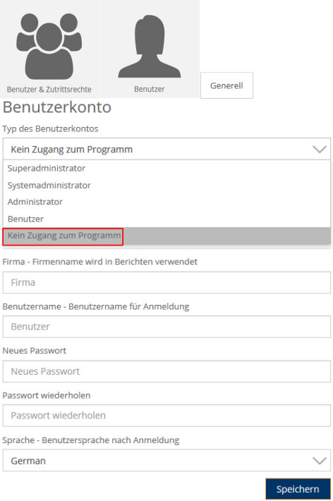

Benutzer ohne Login
Der Benutzer ohne Login ist im Lieferzustand nie angelegt. Er wird während des Betriebes der Anlage von Systemadministratoren, Administratoren oder Lokalen Administratoren angelegt. Er ist auschließlich Anwender von Schlüsseln und hat nie Kontakt zur Konfiguration der Anlage.
HINWEIS: in den bisherigen Versionen der grafischen Benutzeroberfläche ist die Bezeichnung "kein Zugang zum Programm" in Verwendung. Ab der Version 1.7 build 600 wurde die Bezeichnung "Benutzer ohne Login" eingeführt.
Zugangsdaten:
keine
Anzahl Benutzer
nicht möglich!
Benutzer löschen:
nicht möglich!
nicht möglich!

Beitrag von s-czerniak » 10 Nov 2015 14:09
Als Ergänzung, das Benutzerkonto des Administrators
im Anwendungsmanager betrachtet
Die Beschreibung was das Benutzerkonto des Administrators ist, wird hier ausführlich erläutert.
Dokumentation: {UMxHTML5}
Re: Welche Typen von Benutzerkonten gibt es im BCM System ?
Beitrag von s-czerniak » 10 Nov 2015 14:22
Als Ergänzung, das Benutzerkonto des Benutzers
Die Beschreibung was das Benutzerkonto des Benutzers ist, wird hier ausführlich erläutert.

Beitrag von s-czerniak » 10 Nov 2015 14:25
Als Ergänzung, das Benutzerkonto des Benutzers ohne Login
kein Zugang zum Programm.jpg (51.65 KiB) 13938 mal betrachtet
Die Beschreibung was das Benutzerkonto des Benutzers ohne Login ist, wird hier ausführlich erläutert.
