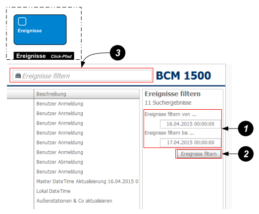

Analyse über das Grafische Benutzer Interface (GUI) in der Flash Version
Um die Analyse vornehmen zu können müssen die passenden Ereignisse erst einmal sichtbar gemacht werden. Anschließend können sie dann analysiert werden.
Die effektive Analyse hängt ganz stark vom Gebrauch der richtigen Suchbegriffen ab. Die richtigen Suchbegriffe hat man aber nur selten aus dem Kopf verfügbar. Daher gibt es eine Lösung für die Auswahl der Suchbegriffe.

Abschnitt B (Auflistung)
3-Schritte zum Suchergebnis
  • - der zu analysierende Zeitbereich wird hier über Anfang und Ende ausgewählt
  • - das Filtern der Ereignisse wird über den Button gestartet und kann je nach ausgewähltem Zeitraum einige Zeit in Anspruch nehmen
    - der Filtervorgang kann auch mit einer Fehlermeldung abgebrochen werden. Bitte informieren Sie sich über den Grund hier.
  • - um das hilfreiche Ereignis zu finden, können nun die Suchbegriffe aus der dargestellten Quelle verwendet werden. Die Quelle strukturiert die Suchbegriffe in Themengebiete.

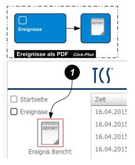

Abschnitt C (PDF Ausdruck)
1-Schritt zur Erzeugung der PDF

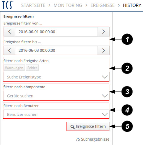

Analyse im Anwendungsmanager
Fehler Analyse.jpg (54.16 KiB) 5316 mal betrachtet
  • - in diesem Fenster wird festgelegt von welchem Zeitpunkt und bis zu welchem Zeitpunkt die Daten ausgewertet werden sollen
  • - im nächsten Fenster wird ausgewählt nach welcher Art von Ereignissen oder nach welchen einzelnen Ereignissen gesucht
    - werden soll (z.B. Batteriewechsel: empfehlenswert, Synchronisation der Datenbank angefangen, Benutzerkonto abgelaufen!)
  • - in diesem Fenster werden die Komponenten festgelegt (z.B. GSM Gateway, Eingang2, Master_Büro_SCK)
    - nach denen gesucht werden soll
  • - im nächsten Fenster können einzelne Benutzer (z.B. System Administrator, Monika Musterfrau2, Max Mustermann2)
    - als Filterkriterium ausgewählt werden
  • - abschließend wird der Suchvorgang mit Ereignisse filtern gestartet
Die gefilterten Ereignisse können anschließend mit dem Menüpunkt Optionen ausgedruckt oder in Excel exportiert werden.
Je Filterpostion (2) (3) (4) kann mehr als ein Wert festgelegt werden. Das ermöglicht auch komplexe Filterungen. Leider kann man Filter nicht abspeichern und damit schnell wiederverwenden.
Jede der Teilfilter (2) (3) (4) kann durch mehrfaches Auswählen mit mehreren Bedingungen ausgestattet werden. Die Checkboxen vor den Filterbegriffen erlauben es die Mehrfachauswahlen auch noch einzelnd zu deaktivieren ohne dabei die Bedingung löschen zu müssen. Das Löschen selbst erledigt das Anlicken des Mülleimers.
