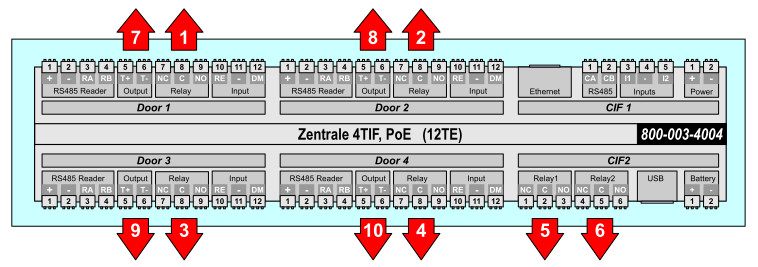

Prinzipiell ja - ABER...
Es gibt eine Möglichkeit auf alle 4 / 8 Ausgänge einer Standard Zentrale steuernd zuzugreifen. Dazu muss allerdings das Leistungsmerkmal Python-Skripe ablaufen zu lassen aktiviert sein. Aktuell wird das nur für besondere Situationen gewährt. Bei Bedarf bitte bei mir melden (Stichwort: output control).
Die Kennung der Ausgänge gelten für alle Varianten entsprechend der verfügbaren Anzahl TIF.
OutputControl 1bis10.jpg (63.73 KiB) 3669 mal betrachtet

Steuert ein Leser an TIFx die Türöffnung an anderen TIF (zulässig an allen anderen Ausgängen T+ T- oder Relais), dann wird am Leser auch bei gewährtem Zutritt nicht mit der GÜRNEN LED quittiert. Das ist unschön aber nicht zu vermeiden. Das Feedback über den Türöffner sollte für den Kunden ausreichen.
