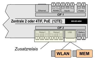

Die Zentralen mit der Versorgung über PoE bringen einen USB Anschluss und auch zwei Relais mit. Welche Funktion haben diese ?
PoE AlleErweiterungen.jpg (22.62 KiB) 2376 mal betrachtet
Zusatzrelais
  • - werden in Sonderanwendungen verwendet
    - eine Sonderanwendung ist die Ankopplung einer Alarmanlage
    - auf die Relais kann nur über Python Skrips zugegriffen werden
USB Anschluss
  • - der USB Anschluss kann für qualifizierte Bauelement verwendet werden
    - die Qualifizierung muss durch die Entwicklung vorgenommen werden
    - aktuell gibt es einen qualifizierten WLAN Stick und USB Speicher Stick
    - bei Bedarf, Anfragen an mich richten
Zentralen: {800-003-2002} {800-003-4004}
