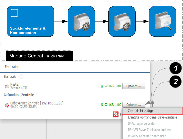

Ablauf
  • - auf der zu bearbeitenden Zentrale, [Optionen] auswählen
  • - im Drop Down Menü anschließend [Zentral hinzufügen] benutzen
  • - in diesem Fenster den eindeutigen Namen der neuen Zentrale und die angepasste IPv4 Adresse eintragen.
    - Die MAC-Adresse (Hardware) wird schon vom System angezeigt und ist die Adresse der neue Zentrale.
  • - zum Abschluss der Einstellungen die Daten mit [Hinzufügen] speichern.

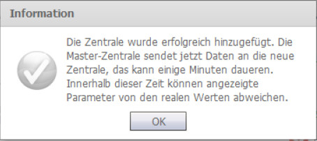

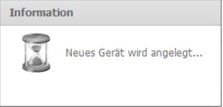

folgendes Fenster erscheint
und abschließend dieses fenster
siehe hier

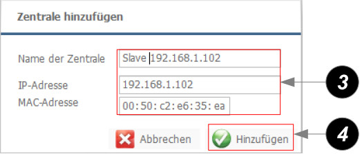

Ablauf
  • - in diesem Fenster den eindeutigen Namen der neuen Zentrale, die angepasste IPv4 Adresse und die MAC-Adresse (Hardware) eintragen.
    - sollte es ich um eine Slave Zentrale (ggf. lokaler Master) in einem entfernten Netzwerk handeln, dann muss hier die feste IP Adresse oder der symbolische dynDNS Name eingetragen werden (z.B. ProjektXYZ.dyndns.org)
und abschließend dieses Fenster

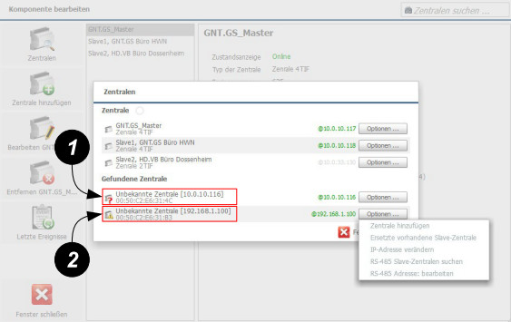

Der oben dargestellte Fall geht davon aus, das die IP Adresse der neuen Zentrale schon im Adressraum der gesamten Anlage liegt. Das ist aber im Lieferzustand der Zentrale in 99,99% der Fälle nicht gegeben. Wir eine neue Zentrale mit der Default IP (192.168.1.100) in das vorhandene Netzwerk eingebunden, dann liefert das Suchen nach den Zentralen das unten dargestellt Bild.
eine Zentrale passt hier noch nicht so ganz ...
Punkt 1
  • - diese Zentrale ist mit einem roten Fragezeichen markiert
    - die IP Adresse liegt im Adressbereich des Netzwerkes / der Anlage
Punkt 2
  • - diese Zentrale ist mit einem Ausrufezeichen markiert
    - die IP Adresse liegt auf dem Defaultwert und nicht im Adressbereich des Netzwerkes / der Anlage
- das ausgeklappte Menü zeigt an, das die Option [Zentrale hinzufügen] nicht verwendbar ist
- die IP Adresse der Zentrale muss erst auf den Adressbereich der Anlage umgestellt werden, damit die Zentrale hinzugefügt werden kann.
- IP Umstellen mit den Suchwerkzeug
- das ist lästig, aber aktuell bis zur Version 1.7 nicht anders zu erledigen
