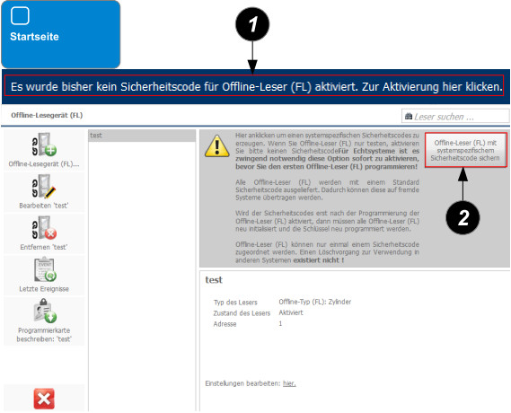

An dieser Stelle wird beschrieben wie der Sicherheitscode in der Master Zentrale aktiviert wird.
Projekt ID Code.jpg (58.18 KiB) 4486 mal betrachtet
Vorgehensweise
  • - auf der Startseite wählen [Es wurde bisher kein Sicherheitscode für Offline-Leser aktiviert. Zur Aktivierung hier klicken]
  • - in dem danach erscheinenden Fenster [Offline-Leser (FL) mit systemspezifischem Sicherheitscode sichern] benutzen
Projekt ID Code1.jpg (9.36 KiB) 4486 mal betrachtet
  • - zum Abschluss die Information mit [OK] quittieren
Jetzt ist der Sicherheitscode aktiviert und wird bei der Programmierung/Initialisierung der Offline Leser an diese übertragen.
Dieser Sicherheitscode kann nicht mehr von den Offline Lesern gelöscht werden, das heißt ab diesem Moment können die Offline Leser nur noch in dieser Anlage verwendet werden. Aber genau das ist ja der Sicherheitsaspekt!
