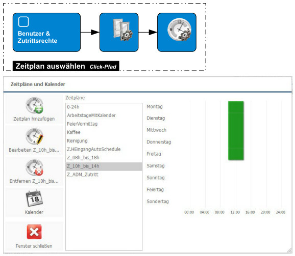

hier kann der Zeitplan eingesehen werden
ACHTUNG: Wird ein Zeitplan ausgewählt, dessen Zeitintervall zum Zeitpunkt der Auswahl schon begonnen hat, dann wird der Türöffner erst zum nächsten Startzeitpunkt, oder dem Anfang des nächsten Intervalls aktiviert. Das erweckt gelegentlich den Eindruck, das dieses Leistungsmerkmal nicht korrekt funktioniert.
das "gerade jetzt Problem"
Funktion aktivieren
Der Pfad zeigt den Weg im Benutzerinterface.
Funktion konfigurieren
Die Aktivierung wird durch die Auswahl eines Zeitplans erreicht. Deaktivieren wird mit dem Zeitplan mit dem Namen "Kein Zeitplan" erreicht.
