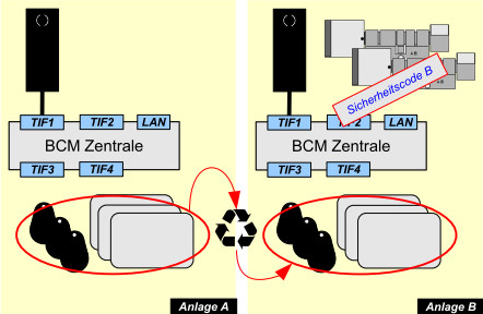

Die Betonung bei dieser Frage liegt auf den Wort Wiederverwendung ! Es gibt nicht darum Schlüssel aus der Anlage A auch in der Anlage B mitzuverwenden !

Außerdem gibt es eine etwas anderen Fragestellung, die aber die gleiche Ursache hat:
Re: Schlüssel aus einer Anlage A in einer unabhängigen Anlage B wiederverwenden ?
Beitrag von h-winkelmann » 15 Nov 2018 09:57
Anlage A hat nur Online Leser(NL)
In diesem Fall ist es ohne weiteres möglich die Schlüssel in der Anlage B weiter zu verwenden. Man muss keinen Zugriff auf die Anlage A haben. Wenn man ganz sicher gehen will kann man die Schlüssel in der Anlage B formatieren.

Anlage A hat Online Leser (NL) und Offline Leser (FL)
In diesem Fall ist es nicht ohne weiteres möglich die Schlüssel in der Anlage B weiter zu verwenden. Man muss Zugriff auf die Anlage A haben. Der Grund ist der Sicherheitscode auf den Schlüsseln, wenn man in der Anlage A Offline Leser (FL) betreibt. Dieser Sicherheitscode wird nicht nur auf die Zylinder geschrieben, sondern auch auf Schlüsseln vermerkt. Damit können diese Schlüssel nicht voll funktionsfähig in der in der Anlage B verwendet werden.
Die Schlüssel aus der Anlage A müssen erst in der Anlage A formatiert werden, dann können Sie in der Anlage B wiederverwendet werden.
