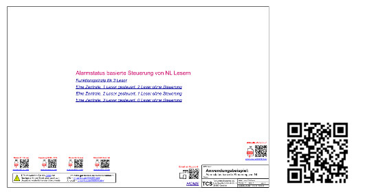

Der Alarmkontakt soll als zusätzliches Kriterium in die Steuerung von definierten Zutrittgruppen einbezogen werden. Es ist also nicht gewünscht nur die Türen über den Alarmstatus einfach freizugeben. Es soll weiterhin eine Prüfung der grundsätzlichen Zutrittsrechte der Benutzer am Leser erfolgen.
Lesen Sie hier die ausführliche Beschreibung der Funktion und Programmierung.
PDF AnsichtMitQO.jpg (25.69 KiB) 7865 mal betrachtet

Da die Konfiguration sehr komplex ist, wird hier nur ein grobe Beschreibung vorgestellt.

Version 1B veröffentlicht
Änderungen:
  • - farbige Adern zur besseren Übersicht
    - Optimierung, nur ein Relais je Tür
    - weitere Optimierung unter der Annahme das der Alarmkontakt direkt die Türöffnerspannung schalten kann
    - Ergänzung der 4ten Tür für den Fall das der Alarmkontakt direkt die Türöffnerspannung schalten kann
hier veröffentlicht
