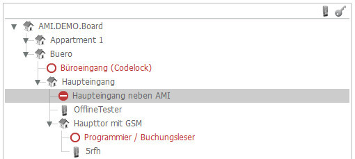

Beitrag von h-winkelmann » 20 Mär 2015 14:44
Was bedeutet es, wenn Online-Leser (NL) im Strukturbaum plötzlich in roter Textfarbe angezeigt werden ?
Re: Online-Leser (NL) in roter Textfarbe im Strukturbaum ?
Beitrag von h-winkelmann » 20 Mär 2015 14:54

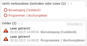

Die rot dargestellten Online-Leser (NL) sind derzeit nicht mit der Zentrale verbunden. Wenn sie nicht gezielt abgebaut wurden, deutet das auf eine Unterbrechung der Verbindung zu den Lesern hin (Ra, Rb, +, - )
Dieser Fehler wird auch auf der Startseite auf der rechten Seite angezeigt. Die Anzeige ist statisch und muss manuell von einem Benutzer mit dem Recht Systemadministrator gelöscht werden.
