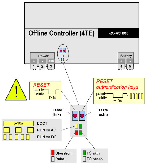

Im Set 802-003-5104 ist die Offline Zentrale 800-003-1000 enthalten. Welche Funktion haben die 4 LED und Taster ?
LED und Taster OfflineController.jpg (49.95 KiB) 3318 mal betrachtet
LED grün
  • - Anzeige des Zustandes des TIF Ausgangs
LED Rot
  • - Überstrom Anzeige
    - das ist eine Summenanzeige für alle T+ / T- Ausgänge und + / - Versorgung der Leser
    - wenn aktiviert, wird die Versorungsspannung am Online Leser (NL) abgeschaltet
    - nach Beseitigung des Fehlers wird die Versorungsspannung am Online Leser (NL) wieder zugeschaltet
LED Gelb
  • - Betriebsstatus Anzeige
    - langsames Blinken = OK und Versorgung aus dem Netzteil (230VAC)
    - schnelles Blinken = OK und Versorgung aus dem AKKU
    - dauerhaft AN = Boot Vorgang nach RESET aktiv
Taste, links
  • - einfacher Neustart der Firmware
    - während des Bootvorgangs leuchtet die gelbe LED dauerhaft
Taste, rechts
  • - Sonder RESET Taste für das Koppeln Leser <-> Zentrale
    - Druckdauer bis 10s = Löschen des authentication key in der Zentrale
    - der Leser erkennt den gelöschten key und trägt einen neuen Schlüssel ein
