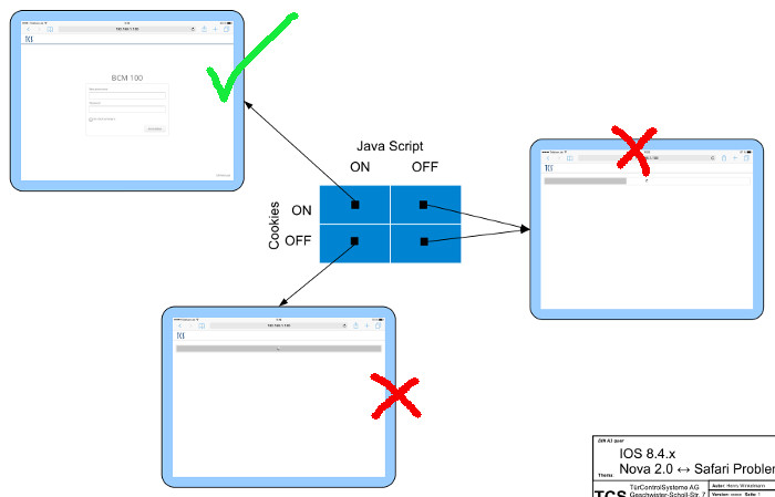

Woran kann es liegen, das nach dem Start vom Anwendungsmanager über das iPAD mit dem Browser Safari das Laden zwar gestartet wird, aber kein LogIn erscheint ?

Sehr kurze Antwort:
iOS SafariProblem.jpg (42 KiB) 2251 mal betrachtet
Die Kombinatorik aus aktiviert / deaktivert der beiden Parameter Cookies und Java-Skrip ergibt zwei verschiedene Fehlerbilder und eine Funktion.
Toll ist aber, das es nicht alle Browser stört. Ich habe mit anderen Browsern keine Probleme erkennen können...
