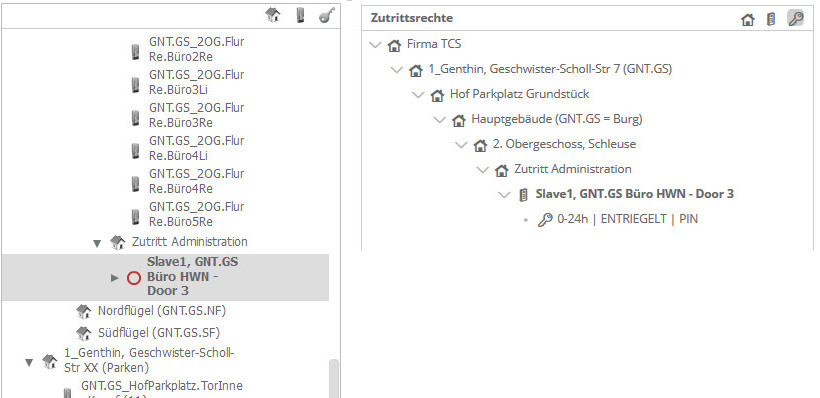

Zutrittsrecht mit nur einem Leser
An diesem Beispiel sieht man den Gewinn im Anwendungsmanager deutlich.
Links: Flash Konfigurator<br />Rechts: Anwendungsmanager

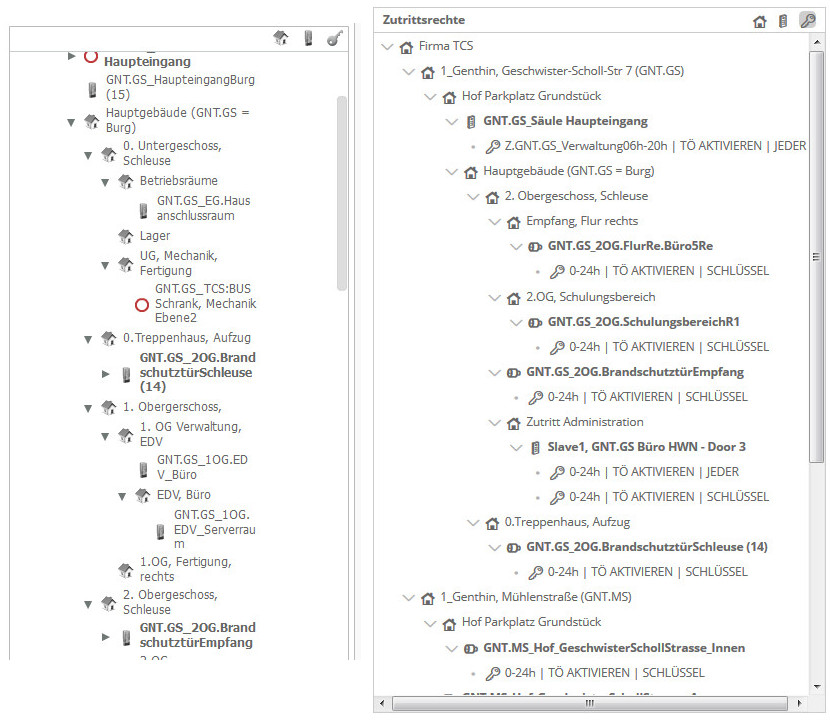

Zutrittsrecht mit mehreren Lesern
An diesem Beispiel fällt der Zugewinn nicht sofort ins Auge. An der Höhe des Scrollbalken rechts, dann aber schon. Es werden nur die wirklich verwendeten Zweige des Strukturbaums angezeigt.
