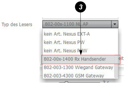

Die Handsender (806-000-4000) arbeiten mit einem oder mehreren Handsender Empfängern (802-003-1400 = Rx) zusammen.
Beim Handsender Empfänger (802-003-1410 = Rx + Antenne) handelt es sich aus der Sicht der Zentrale um einen Online Leser (NL). Daher gelten alle Regeln zur Installation und der Konfiguration des Gerätes wie sie schon für andere Online Leser (NL) bereit umfassend beschrieben worden sind. Im Folgenden verweise ich daher auf die relevanten Stellen und ergänze nur die wichtigsten Informationen.
