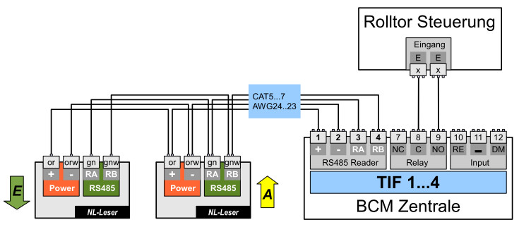

Interface zur Torsteuerung
Die Ansteuerung der Torsteuerung basiert auf dem dargestellten Interface zur Torsteuerung. Es wird nur ein Eingang der Torsteuerung verwendet.

Schaltplan
Die nachfolgende Grafik zeigt einen Auszug der wichtigsten Kompomenten und deren Verschaltung:
Es gelten weiterhin die Hinweise zu den Grundschaltplänen, zur Funktionsreichweite für Online Leser (NL) und zum Anschließen von Online Lesern (NL). Bitte beachten Sie diese unbedingt bei der vollständigen Planung !
Leser Funktionsrichtung:
Die beiden Leser haben jeweils die Funktion "Einfahrt" und "Ausfahrt". Die Konfiguration der Zutrittsgruppen legt fest wo, wann und was passiert. Daher ist es eigenlich nicht notwendig die Funktionsrichtung der Leser zu konfigurieren. Sie sollte das aber dennoch tun, weil eventuell eine Auswertung der Anwesenheit gewünscht sein könnte. Diese Auswertung muss natürlich erkennen können, ob der Benutzer die Einfahrt oder die Ausfahrt benutzt. Klar ist, solange die Dauer-AUF Funktion aktiv ist, wird die Anwesenheit nicht korrekt ermittelt werden können.
