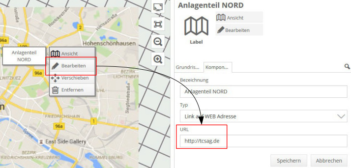

Klar ist das die WEB Adresse existieren muss, sonst liegt es nicht an den eingetragenen Daten für die URL. Das nachfolgende gilt für die Typen Link auf WEB Adresse und Link auf Zentrale. Der Link auf Grundrissebene kann nicht falsch eingetragen werden, weil man nur aus existierenden Links auswählen kann.
URL KorrektEintragen.jpg (62.24 KiB) 5059 mal betrachtet
Das entscheidende an der WEB Adresse ist das beim Zugriff verwendete Protokoll. Moderne Browser nehmen dem Benutzer diese Eingabe in der Regel ab. Hier muss es aber korrekt sein und http://tcsag.de als führende Angabe enthalten sein. Auch das führende www.tcsag.de reicht nicht ! Hier muss ebenfalls http://www.tcsag.de stehen. Das liegt daran das www. nur eine Subdomain ist und nichts über das Format beim Zugriff aussagt. Auch das nehmen einem die Browser ab...
Klar das feste IP Adressen genauso behandelt werden müssen: http://217.44.233.6 (frei erfundener Wert!)
