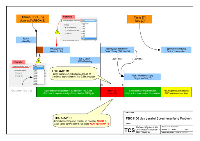

Ausgangssituation:
Dieser Fehler wurde an anderer Stelle schon ausführlich diskutiert. Da ich aber eine Darstellung ohne zu viel anderen Text realisieren will, habe ich das Thema noch einmal unter einer verständlichen Überschrift neu aufgesetzt.
Es gibt in der TKI wie auch in der FBO Firmware seit fast 20 Jahren eine Lücke (THE GAP) im Verbindungsaufbau, da führt der Sprechenanfang von der parallel gerufenen Innenstation nicht zum Abbruch des Verbindungsaufbaus durch das TK-Interface. In der Bearbeitung zur Firmware 5.1.0 stand das Thema wieder ganz oben auf der Liste, es kann aber nicht beseitigt werden. Da es immer wieder als Frage an mich auftaucht und der Sachverhalt etwas komplex ist, habe ich 3h investiert und eine Darstellung mit Work-around erarbeitet.
FBO1100 ParallelSprechenanfangProblem.pdf
(111.14 KiB) 1578-mal heruntergeladen
Grundsätzlich kann die Aufgabe des Abbruchs durch das TK-Interface nur erreicht werden, wenn die Priorität auf niedrig steht und der Verbindungsaufbau mit der Taste-7 aktiviert ist. Ab der Firmware 5.1.0 ist automatisch sichergestellt, das bei niedriger Prio die Taste-7 genommen werden muss.
Work-around:
In der PDF sind zwei Verzögerungszeiten mit Ausrufezeichen markiert. Beide können zur Verbesserung der Problemsituation verwendet werden.
Je nach Firmwarestand kann die erste Verzögerungsoption einfach verwendet werden. Die Zeitbasis von 30s je Schritt könnte allerdings zu grob sein, so das die zweite Verzögerungsoption verwendet werden muss. Beide Optionen verschaffen den Benutzer an der IS eine größere Lücke um schnell das Gespräch an der Innenstation annehmen zu können und sicher den Job für das FBO zu beenden. Nur wer Pech hat und zeitlich in den roten Bereich fällt kann den Job für das FBO nicht beenden !
Besonders perfide ist die Abhängigkeit vom GSM Provider. Je nachdem wann das Freizeichen bereitgestellt und in der Folge vom FBO erkannt wird wird THE GAP größer !
