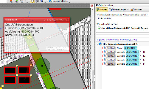

PDFbasierte BCM Planung M.jpg (110.1 KiB) 8505 mal betrachtet
Hier ein Beispiel aus einem akuellen Projekt, das am Ende dann 7 Zentralen und 25 Online Leser enthält. Nur die Bauteile alleine nach Stückzahl zu planen geht ganz sicher schief. Denn nicht alle Zentralen lassen sich vollständig mit allen TIF nutzen, weil deren Montage und der Montageort der Online Leser (NL) nicht zusammen passen.

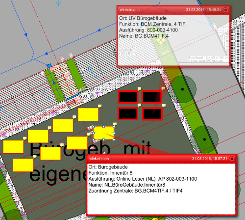

Methode
Um das Ziel der Stückzahlplanung aus einer Stückliste zu erreichen müssen die Kommentare zu den Bauteilen einer gewissen Regel / Syntax folgen. In vielen Projekten haben sich folgende Elemente in der Beschreibung als MUSS Kriterium herausgestellt: Ort: / Funktion: / Ausführung: / Name: / Zuordnung zu:
Ort:
  • - Ort beschreibt den Montageort, für alle Bauteile an diesem Ort / Bereich mit gleichem Text
  • - Funktion beschreibt die Funktion (Innentür) innerhalb der Anwendung, nicht die Funktion des Bauteils selbst (Leser)
Ausführung:
  • - Die Ausführung ist die Artikelnummer
Name:
  • - der Name des Bauteils sollte verständlich sein. Einfacherweise orientiert er sich an der Funktion und dem Montageort
    (z.B. NL.WerkHalle.2 = 2ter Online Leser (NL) in der Werkhalle ).
    - daher ist es sinnvoll auch eine laufende Nummer für die Anzahl der Bauteile mitzugeben
    (.2 = 2ter Leser in dieser Umgebung)
    - sind mehrere Bereiche durch eine laufende Nummer zu nummerieren, dann sollte für jeden Bereich eine eigene laufende Nummerierung geführt werden.
    - das erleichtert spätere Ergänzungen ohne das dadurch die Nummerierung der gesamten Anlage über den Haufen geworfen wird.
Zuordnung zu:
  • - die Zuordnung ist immer dann wichtig, wenn ein Bauteil nur mit einem anderen verbunden, seine Funktion ausführen kann
    - die Festlegung für die spätere Errichtung ohnehin getroffen werden muss (WH.BCM4TIF.1 / TIF2)
    - hat das übergeordnete Bauteil mehr als eine Verknüpfung mit anderen Bauteilen, dann sollte hier auch der Kanal vermerkt sein ( / TIF2 = Türinterface 2 der Zentrale)

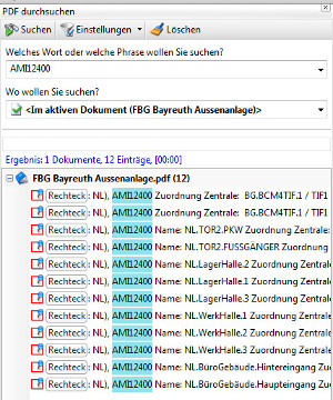

Auswertung
Die Auswertung der geplanten Bauteile in Form einer Stückliste, bzw. selektiv zu jedem Bauteiltyp ist der große Vorteil. Den gewinnt man über die Investition die Bauteile an ihren Montageorten in der PDF zu platzieren und das Kommentarfeld sinnvoll auszufüllen.
PDFbasierte BCM Planung Auswertung M.jpg (73.3 KiB) 8491 mal betrachtet
Das dargestellte Suchergebnis beruht auf der Suche nach dem Namen einer Zentrale. Es erscheint die Zentrale selbst, plus alle angeschlossenen Online Leser (NL). Das funktioniert nur, weil der Name der Zentrale über "Zuordnung zu" auch am Online Leser (NL) vermerkt wurde. In dem Fall einer Zentale kann man über das Suchergebnis leicht feststellen, wie es um die Belegung der TIF steht. (zuviele Leser, noch freie TIF...)
Anzahl je Typ
Über die Suche nach der Ausführung = ArtNummer erhält man alle Bauteile mit der gesuchten Artikelnummer und die Anzahl der Suchtreffer entspricht der Anzahl in der Anlage. Dieser Wert kann leicht in den BCM Planer übertragen werden. Damit man dieses nützliche Ergebniss erhält, ist die Struktur der Informationen in den Bemerkungen so wichtig. Um die Anwendung der vorgeschlagenen Methode zu vereinfachen, stelle ich nachfolgend eine Textdatei mit verschiedenen Typen und deren Beschreibung im Kommentarfeld bereit. Die Vorlagen sind mit xxx an den projektspezifischen Informationen gekennzeichnet. Und es ist offensichtlich, diese Methode funktioniert natürlich für alle Typen von Anlagen.
