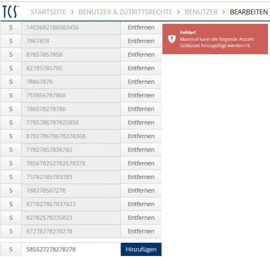

Die Beantwortung der Frage im Anwendungsmanager betrachtet.
Anzahl Schlüssel Anwendungsmanager.jpg (52.71 KiB) 9730 mal betrachtet
Dem Klick Pfad folgen und anschließend können wir neue Schlüssel dem Benutzer hinzufügen.
Wie neue Schlüssel dem Benutzer hinzugefügt werden wird an dieser Stelle beschrieben.
Nachdem 16 Schlüssel dem Benutzer hinzugefügt wurden erscheint die im Bild dargestellte Fehlermeldung,
weil 16 die Eingabegrenze für physikalische Schlüssel (Tags, Karten, Handsender) und Telefonnummern
pro Benutzer im Anwendungsmanager sind.
