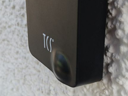

Beitrag von h-winkelmann » 11 Apr 2017 11:01
Nach dem Anschluss der Leitungen an den Online Leser zeigte sich nach einiger Zeit eine kleine Blase am unteren rechten Rand.
Was ist dafür die Ursache ?

Beitrag von h-winkelmann » 11 Apr 2017 11:17
Fehlerbild
OnlineLeser RaRb mit Spannung.JPG (32.71 KiB) 5821 mal betrachtet
Leider müssen wir feststellen, dass dieses Schadbild durch einen Fehler des Installateurs verursacht wird. Wenn eine Vertauschung der Ra/Rb Leitung mit der Versorgungsspannung über einen Zeitraum von mehreren 10-Minuten ansteht, dann verabschieden sich die Bauelemente im Bereich der RS485 Empfangsstufe.
Ein kurzzeitiger Anschluss <1...2min führen nicht zu diesem Fehlerbild !
Die Datenleitungen können gegen diesen Fehler nicht geschützt werden !
