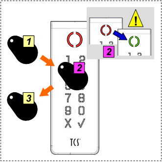

In besondere wenn Online Leser (NL) von nur LESEN auf LESEN/SCHREIBEN umgestellt werden, tritt immer eine kleine Verlägerung der Reaktionszeit "Schlüssel --> Türöffner aktiv" auf. Gibt des Lösungen einen Hinweis an die Benutzer zu geben ?
Re: Gibt es ein Hinweis / How-to für die Benutzung von Online Lesern (NL) ?
Beitrag von h-winkelmann » 26 Apr 2017 07:28
obwohl die Regel "Schlüssel an Leser bis Grün" doch einfacher nicht geht, kommt es gerade in dem in der Frage beschriebenen Fall immer wieder zu "angeblichen Fehlfunktionen". Diese sind in der LogDatei an folgendem Fehlerbild erkennbar:
Für ein derart betroffenes Projekt habe ich einmal einen textfreien Hinweis erstellt, vielleicht hilft er auch in weiteren Situationen. Verbesserungsvorschläge sind willkommen.
SchlüsselAnNL.pdf
