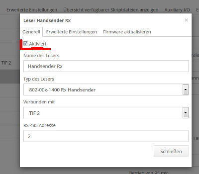

Das Aktivieren / Deaktivieren eines Online Lesers (NL) bezieht sich immer auf einen angeschlossenen Leser, welcher an der Zentrale gefunden und übernommen worden ist. Gilt natürlich auch für manuell angelegte Online Leser (NL). Mit diesem Schritt geht der Leser in die Zählung der verwendeten Leser ein.
NL Checkbox Aktiviert.jpg (24.53 KiB) 5087 mal betrachtet
Leider kann man mit dem Deaktivieren die Zählung nicht beeinflussen.
