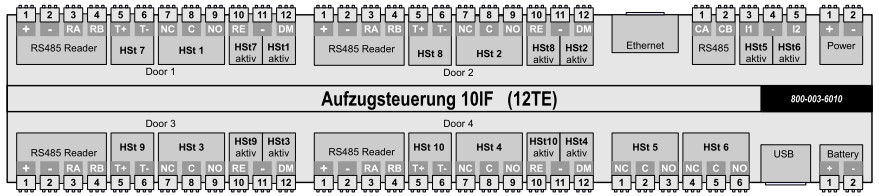

HSt An Zentrale.jpg (57.56 KiB) 5068 mal betrachtet
Diese Darstellung macht die Verknüpfung zwischen TIF und Haltestellen deutlich:
  • - TIF2 = HSt 2 & 8 freilassen um einen Leser an TIF2 zu betreiben
    - TIF3 = HSt 3 & 9 freilassen um einen Leser an TIF3 zu betreiben
    - TIF4 = HSt 4 & 10 freilassen um einen Leser an TIF4 zu betreiben

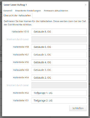

"Freilassen" bedeutet, man darf keine Namen in der Liste der verknüpften Haltestellen eingetragen werden. Nach der Verknüpfung eines Online-Lesers (NL) mit dem TIF werden diese Haltestellen auch als "blockiert durch Leser" deklariert. Im nachfolgenden Beispiel ist das für TIF3 geschehen.
Door 3 no elevator destinations k.jpg (30.24 KiB) 5147 mal betrachtet
