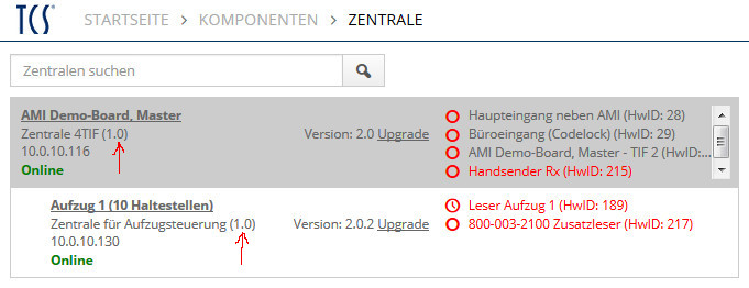

Für das aktuelle Webinterface auf der Basis von HTML5 ist die HW Version der Zentrale oder aller Zentralen (Master - Slave) im Menüpunkt Zentralen abzulesen. Der Wert wird als Zahl in Klammern hinter dem Typ der Zentrale angezeigt. Leider wird diese Zahl an keiner anderen Stelle mehr sichtbar.
Tip:
Für die bisher vergebenen HW Versionen gibt es hier eine weitergehende Erläuterung.
