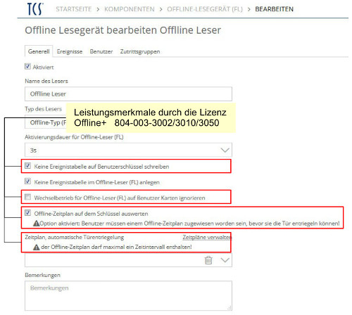

Die Aktivierung des Leistungsmerkmales Offline+ (OfflinePlus) aktiviert Optionen / Parameter innerhalb des Webinterface, die ohne Aktivierung nicht sichtbar sind.
Die nachfolgende Grafik zeigt diese Optionen markiert.
FL OfflinePlus Parameter_k.jpg (51.13 KiB) 5071 mal betrachtet
  • [ ] Keine Ereignistabelle auf Benutzerschlüssel schreiben
    - invertierter Parameter !
    - nicht ausgewählt bedeutet: eine Ereignistabelle auf den Schlüssel des Benutzers schreiben.
    - damit kann z.B. der Batteriestatus vom Offline Leser (FL) in die Ereignisstabelle der Zentrale übertragen werden.
    - die Daten werden über einen Online Leser eingelesen. Dieser musss entsprechend geplant werden und auf dem Weg des Benutzers liegen.
    - nicht ausgewählt bedeutet auch mehr Stromverbrauch = kürzere Batterie-Lebensdauer des Offline Lesers / elektr. Knaufzylinders !
  • [ ] Wechselbetrieb für Offline-Leser (FL) auf Benutzer Karten ignorieren
    - nicht ausgewählt bedeutet: einen benutzerorientierten Wechselbetrieb an diesem Offline Leser ausführen.
    - benutzerorientiert, weil diese Option individuell für jeden Benutzer aktiviert werden muss / kann.
  • [ ] Offline-Zeitplan auf dem Schlüssel auswerten
    - der benutzerorientiert zugewiesene Zeitplan soll für den Zutritt aller Benutzer an diesem Offline Leser (FL) ausgewertet werden.
    - benutzerorientiert, weil der Zeitplan individuell für jeden Benutzer aktiviert werden muss / kann.
  • Zeitplan, automatische Türentriegelung
    - wenn kein Zeitplan eingetragen ist, wird keine automatische Türentriegelung ausgeführt
  • ACHTUNG: Wenn die Leistungsmerkmale für Offline+ aktivieriert werden sollen, dann muss das für die gesamte Anzahl Offline Leser (FL) in der Anlage geschehen. z.B. nur 5Stk aus 20Stk wird nicht funktionieren !
