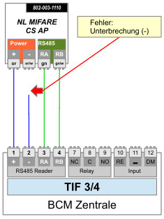

Nach einiger Zeit der fehlerfreien Funktion, zeigt der Online Leser (NL) plötzlich ein Fehlerbild mit blitzender, roter LED. Die Funktion ist nicht mehr gegeben. Was ist die Ursache ?

Ursache
Der Leser ist nicht defekt und kann daher weiterverwendet werden ! Die Ursache ist die Unterprechung der Minus-Ader zur Vorsorgungsspannung am Leser. Diese Unterbrechung beseitigen und alles funktioniert wieder fehlerfrei.
Minus Unterbrechung TIF34.jpg (19.27 KiB) 5776 mal betrachtet
Das Fehlerbild tritt nur an den Anschlüssen TIF3 und TIF4 auf ! Und konnte bisher auch nur an Zentralen mit der HW Version 1 gefunden werden.
