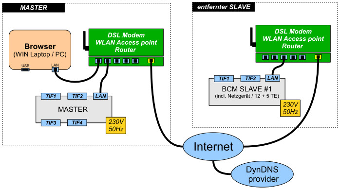

Die Anlage ist nach diesem Schema aufgebaut:
MasterSlave dynDNS Anlage.jpg (64.39 KiB) 9258 mal betrachtet
Man erkennt, dass der SLAVE über eine dynDNS Verbindung am MASTER angekoppelt ist. Der Zugriff auf den SLAVE erfolgt über eine eigenständige Portweiterleitung auf den SLAVE udn muss nicht aus der Position des abgebildeten Browsers erfolgen. Im Fall das ich das Phänonen gefunden habe, habe ich von einem dritten Ort aus zugegriffen.
Der Grund für die verwirrende Darstellung liegt in der Kombination von zwei Tatsachen.
  • (1) Der SLAVE synchronisiert den Status des MASTERs von sich aus nicht. Liegt der SLAVE innerhalb des gleichen Netzwerkes wie der MASTER, dann ist dieses "Fehlerbild" nicht nachvollziehbar, denn der Status vom SLAVE aus wird korrekt angezeigt.
    (2) Sobald der SLAVE sich in einem entfernten Netzwerk befinded (dynDNS Kopplung) tritt dieses "Fehlerbild" auf
Das Wort "Fehlerbild" ist absichtlich in "" geschrieben, weil es eigentlich kein echter Fehler ist
