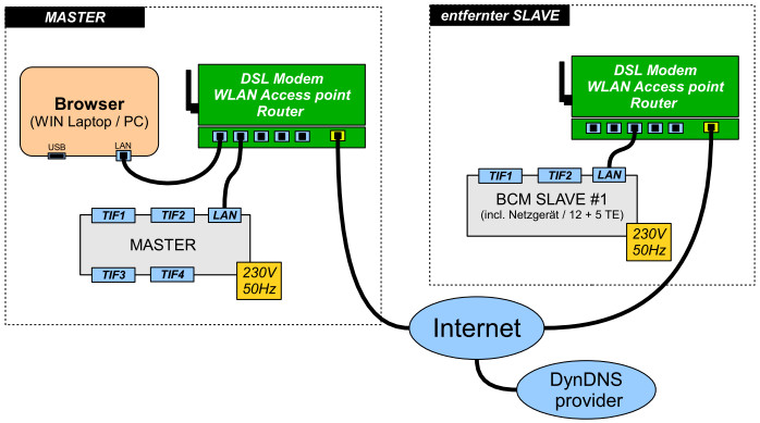

In einem System aus MASTER - SLAVE, mit dem Slave über dynDNS angebunden, treten beim Update Fehlermeldungen auf.
Sieht man in der Ereignisliste nach, dann findet man FTP Fehlermeldungen. Was kann die Ursache sein ?

Das ist die Struktur der Anlage:
  • (1) die Ursache kann in erhöhten Laufzeiten über die Verbindungsstrecke im Internet liegen.
    (2) grundsätzlich könnte es auch an der Sperre des Routers im MASTER Netzwerk liegen, FTP Protokolle zu übertragen
    (3) gleiches gilt für den Router des SLAVE Netzwerks
    (4) es könnte auch an der zu geringen Fehlertoleranz gegen Laufzeitfehler bei der Übertragungssoftware liegen
In diesem Fall können (2) und (3) ausgeschlossen werden, dann wäre die Fehlermeldung eine andere, denn die FTP Übertragung wird begonnen.
Am Punkt (4) wird bis zum Erscheinen der Version 2.2 tatsächlich gearbeitet. So die Rückmeldung aus dem Support.
Es ist immer gut wenn es am Router des SLAVE Netzwerkes eine weitere Hintertür zum SLAVE gibt. Mit weitere Hintertür ist eine zusätzliche Portweiterleitung auf das HTTP Interface der SLAVE IP Adresse gemeint. Also in der Form destination.dyndns.org:12345 --> :80 <SLAVE IP>.
Weitere, weil es schon eine destination.dyndns.org:12345 --> :3543 <SLAVE IP> geben muss um den SLAVE an den MASTER anbinden zu können.
Über die Hintertür kann dann ein Update der Leser lokal am SLAVE erfolgen !
Zum Login am SLAVE gelten die gleichen Login-Daten die auch am MASTER vergeben wurden. Auch dann wenn der SLAVE mal einen eigenständigen Login hatte. Und wenn es nicht klappen sollte, dann fragen Sie die netten Leute vom BCM-Support hier bei TCS. Die können als Superadmin immer helfen, wenn er nicht von einem Du... abgeschaltet wurde :(
