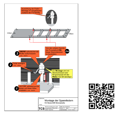

Wenn mal eine Frontplatte (oberer Teil) einer K3 Säule getauscht werden muss, was muss beachtet werden ?
Re: Montage / Tausch einer K3 Säulen Frontplatte, was muss beachtet werden ?
Beitrag von h-winkelmann » 17 Jul 2018 08:57
Beim Tausch einer Frontplatte in einer K3 Säule ist die Montage von kleinen Spannfedern wichtig. Diese Federn drücken die Frontplatte an die Säule. Die Federn müssen mit einem definierten Abstand über der Frontplatte, auf Gewindebolzen angebracht werden. Die hier bereitgestellte Montageanleitung gibt Hinweise auf das Vorgehen bei der Montage.
Ein weitere Fußangel lauert bei den zwei Rändelmuttern am oberen Ende der Frontplatte. Achten Sie bei der Demontage darauf diese nicht "an die Säule zu verlieren". Denn eine in der Säule abgestürzte Rändelmutter ist i.d.R. nicht mehr zu erreichen ! (TCS interne ArtNr. = 022660)
