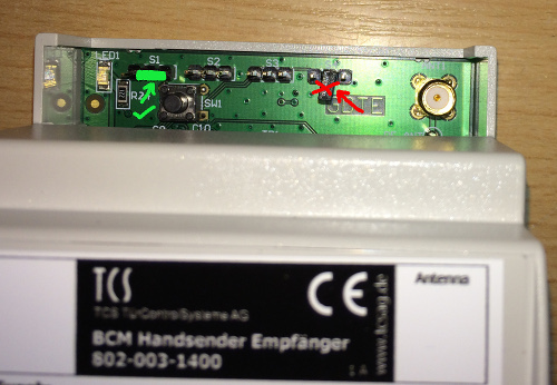

Gibt es einen bekannte Grund / Fehler der zu diesem Fehlerbild führen kann ?
Re: 802-003-1400 Handsender Empfänger wird beim Leser-Suchen nicht erkannt
Beitrag von h-winkelmann » 30 Aug 2018 16:28
Es gab jetzt (2018-08) drei Stück 802-003-1400 mit falsch gestecktem JUMPER. Das nachfolgende Bild zeigt den aktuell fehlerhaften JUMPER (rot) und den korrekt gesteckten JUMPER (grün) S1 PIN2-PIN3. Eigentlich gibt es keinen Grund das der JUMPER durch den Anwender gegenüber dem Lieferzustand verändert werden muss.
802-003-1400 JUMPER korrekt und falsch.JPG (90.36 KiB) 3475 mal betrachtet
