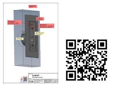

Das Abdecken der UP Dose geht nur mit einer Montageplatte. Hierfür haben wir eine Montageplatte unter der Sonderartikelnummer S-36747 eingeführt. Die nachfolgende Planungshilfe gibt Hinweise für die Verwendung der Montageplatte und kann für die Produkte 802-003-1100 oder 802-003-1110 angewendet werden.
Ansicht S-36747 Montage.jpg (25.31 KiB) 6670 mal betrachtet
