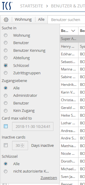

Beitrag von h-winkelmann » 06 Dez 2018 14:43
Bei der Suche im Menü BENUTZER fällt auf, dass für alle Suchbegriffe eine Teilsuche möglich ist. Also "Winkelmann" auch schon mit "Wink" gefunden wird. Nur für die Suche nach der Schlüssel ID funktioniert das nicht !
Re: Teilsuche nach der Schlüssel ID nicht möglich ?
Beitrag von h-winkelmann » 06 Dez 2018 14:45
User TeilsucheNachSchlüsselID DE.png (35.75 KiB) 6752 mal betrachtet
Ab der Firmware Version 2.3.28 ist tatsächlich eine Teilsuche nach der Schlüsselnummer nicht möglich. Es wurde innerhalb der Funktion [ Suche ] die Form für den Suchtext verändert.
Für alle anderen Suchfelder ist die Teilsuche möglich.
Work-around
Wenn man einen USB Tischleser hat, kann man sehr leicht die Betriebsart umschalten. In der Betriebsart WIN Tastaturmodus oder Linked to Master wird dann die Schlüssel ID an die Stelle des Cursors geschrieben. Damit kann man dann ohne Tippfehler eine 16-20stillge ID als Suchtext einlesen. Ohne das Einlesen wird sich mit 90%-iger Sicherheit ein Tippfehler einschleichen und die Schlüssel ID wird dann nicht gefunden !
Wir versuchen diese Entscheidung zu ändern und die Teilsuche auch für die Schlüssen ID wieder zur Verfügung zu stellen.
