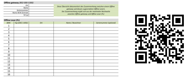

Um die Verknüpfung von Offline gateway (FLgateway) und Offline Lesern (FL) während der Programmierung vornehmen zu können, muss der im Projekt realisierte Zusammenhang zwischen Offline gateway und Lesern dokumentiert sein. Es gibt keine Such-Funktion mit der Offline Leser (FL) über das FLgateway gesucht werden können. Der Zusammenhang ergibt sich aus dem Montageorten und der "Funkreichweite" der Komponenten untereinander.
Aus diesem Grund ist es essentiell wichtig das eine gute Dokumentation aufgebaut wird. Diese Notwendigkeit muss auch dem Planer und dem Errichter eindringlich klargemacht werden. Und zwar nicht erst während oder nach der Errichtung !
Dokumentation
Der Zusammenhang zwischen einem FLgateway und den maximal 16 verknüpfbaren Offline Lesern (FL) kann in einem Grundriss oder einer Tabelle dargestellt werden. Für die tabellarische Form wird hier eine Vorlage angeboten. Wo die SN zu finden ist und wie die Verbindung zwischen Zentrale und FLgateway ausgeführt wird ist hier beschrieben
Werden mehrere FLgateways an einem TIF betrieben, dann soll für jedes FLgateway ein Tabellenblatt ausgefüllt werden. Der Tatsache der alle FLgateway am gleichen TIF betrieben werden wird aus der Tabelle ersichtlich.
