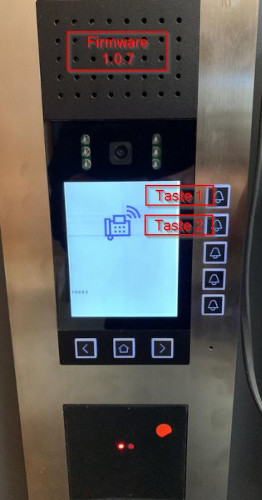

Dieses Fehlerbild tritt mit der ADx5 FW Version 1.0.7 und der Zentralen FW Version 3.1.12 und niedriger auf. Entscheidend ist die FW Version der ADx5, so der aktuelle Wissensstand.
2022-01-18 Firmware und Taste 1 Taste 2_k .jpg (43.43 KiB) 6862 mal betrachtet

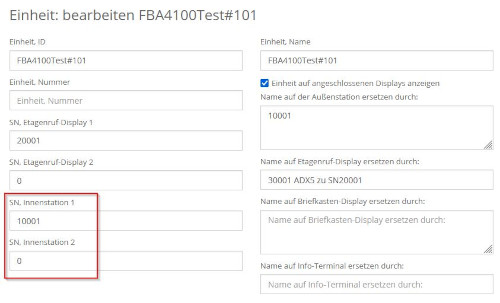

Die Ursache für die fehlerhafte Anzeige des Licht-Symbols ist die 2te Seriennummer. Im Fall das es nur eine SN gibt, ist die 2te SN in der BCM Konfiguration = leer = 0. Leer bedeutet aber schon immer Licht-Schalten und das wird eben angezeigt.
Das Bild zeigt die Konfiguration mit nur einer Seriennummer, entspricht der Taste 1 im obersten Bild.
ADX5 Problem 2teSN Konfiguration Taste 1.jpg (35.79 KiB) 6863 mal betrachtet

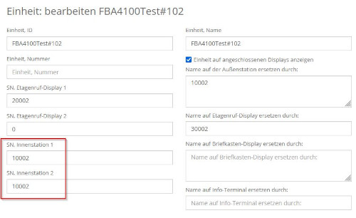

Hat man nur eine SN für eine Innenstation, dann wird die falsche Anzeige durch die zweifache Eingabe der SN1 = SN2 "beseitigt"
Das Bild zeigt die Konfiguration mit der zweifachen Eingabe der gleichen SN, entspricht der Taste 2 im obersten Bild.
ADX5 Problem 2teSN Konfiguration Taste 2.jpg (35.65 KiB) 6863 mal betrachtet
Wie die Wirkung live aussieht zeigt das kleine Video hier.
Die Taste 1 ist mit nur einer SN belegt
Die Taste 2 ist mit zwei identischen SN belegt

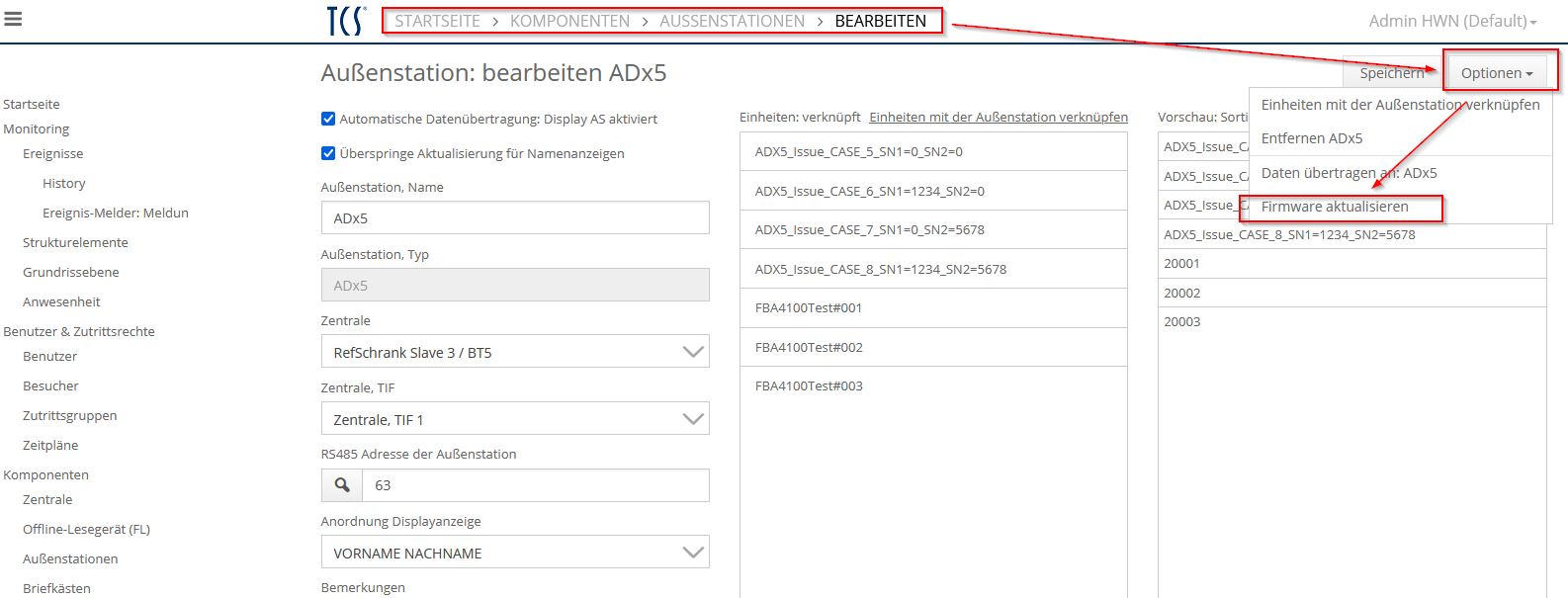

FW Update zur Fehlerkorrektur:
Mit der FW Version 1.0.9 ist der Fehler rund um das Thema SNx=0 beseitigt.
Über diesen Link kann die BIN Datei für ein Update über BCM Oberfläche im GUI geladen werden.
Wie das Update im GUI gestartet wird zeigt das nachfolgende Bild.
2022-02-08 ADx5 FW Update GUI Pfad.jpg (102.94 KiB) 6544 mal betrachtet
