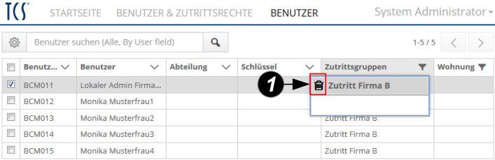

  • - hier zusehen auf dem Account des System Administrator eingeloggt wird der Filter Zutrittsgruppen auf Zutritt Firma A gelegt
  • - was auch wie zusehen gut funktioniert

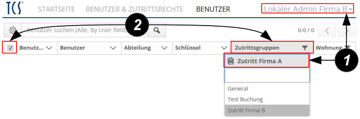

  • - danach auf Lokaler Admin Firma B eingeloggt und wie zu sehen der Filter steht immer noch auf Zutritt Firma A
    - weshalb auch konsequenterweise keine Benutzer angezeigt werden
  • - die einzigen Hinweise darauf das ein Filter die Anwendung findet sind die graue Hinterlegung des Fensters Zutrittsgruppen
    - und der Haken vorn in der Leiste

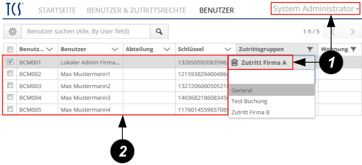

  • - löschen kann man den Filter nur in dem man das Drop Down Menü unter Zutrittsgruppen öffnet und 2mal auf das Mülltonnen Symbol klickt
mit Zugang, hier verfolgbar
