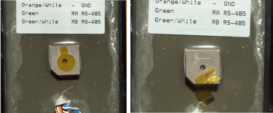

Je nach Einbausituation ist die Lautstärke der Töne zu gering. Gibt es eine Möglichkeit die Lautstärke zu erhöhen ?
Re: Kann die Lautstärke der Quittungstöne an Online Lesern (NL) erhöht werden ?
Beitrag von h-winkelmann » 19 Apr 2016 17:21
Die Quittungstöne werden über einen Piezowandler erzeugt. Der Wandler ist teilweise mit vergossen und hat eine gelbe Schutzfolie über der Schallaustrittsöffnung. Zur Erhöhung der Lautstärke kann diese Schutzfolie abgezogen werden. Das bringt erheblich mehr Lautstärke ohne Risiko für die Wasserfestigkeit.
