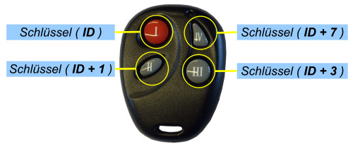

Der Handsender hat 4 Tasten. Welche Schlüssel ID wird je Taste gesendet ?
Re: Wie ist der Zusammenhang Handsender Taste und Schlüssel ID ?
Beitrag von h-winkelmann » 27 Apr 2016 09:48
Die Handsender haben vier unterschiedliche Tasten. Sie unterscheiden sich in Größe, Farbe und Form und eben auch der Schlüssel ID. Die rote Taste stellt den Basiswert der Schlüssel ID dar. Alle anderen Tasten können durch Addition eines definierten Zuschlages vorhergesagt werden.
806-000-4000 Schlüssel ID ZuTasten.jpg (28.36 KiB) 6670 mal betrachtet
Beispielrechnung:
  • - mit dem Drücken der roten Taste wird der Basiswert des Schlüsels ermittelt, z.B. ID = 123486
    - für die Taste II ist dann die ID = 123486 + 1 = 123487
    - für die Taste III ist dann die ID = 123486 + 3 = 123489
    - für die Taste IV ist dann die ID = 123486 + 7 = 123494
  • - die Basis Schlüssel ID ist nicht aufgedruckt und kann nur nach der Inbetriebnahme eines Handsender Empfängers ermittelt werden.
    - dazu muss die Ansicht Aktuelle Ereignisse auf dem Startbildschirm im Web Interface sichbar gemacht und die rote Taste des Handsenders betätigt werden
    - der neuen Handsender wird als unbekannter Schlüssel angezeigt.
    - Handsender werden wie andere Bauformen von Schlüsseln behandelt und so kann der Handsender auch direkt einem Benutzer zugewiesen werden.
    - der Empfänger muss dazu natürlich im Bereich der Sendereichweite des Handsenders liegen. (ca. 25m, abhängig von der Umgebung)

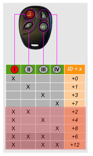

Mehrfach Tastendrücke
Über eine Rückmeldung durch Benutzer sind wir auf den bisher nicht beachteten Effekt gestoßen. Wird gleichzeitig mehr als eine Taste betätigt, tauchen plötzlich unbekannte Schlüssel in der Ereignisliste auf, wenn zuvor alle einzelnen Tasten als Schlüssel angelernt wurden.
Wurden ohnehin nicht alle Schlüssel-ID angelernt, dann fällt der Effekt nicht auf, denn es gibt immer unbekannte Schlüssel.
Der Zusammenhang
Der Zusammenhang zwischen Mehrfach-Tastendrücken und der Schlüssel-ID ist dann folgender:
806-000-4000 Schlüssel ID ZuMultiTasten.jpg (37.3 KiB) 6606 mal betrachtet
2 Tasten / 3 Tasten
Zwei Tasten gleichzeitig könnte man noch als Leistungsmerkmal bezeichnen, drei oder gar vier Tasten sind Unfug, weil nicht sauber reproduzierbar. Daher ist die Tabelle auch absichtlich unvollständig !
