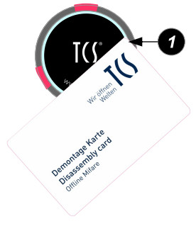

Funktion der Demontage Karte
Die Demontage Karte wird dazu benutzt den Elektronik Knauf wieder vom Zylinder zu entfernen wenn schon komplett in der Tür
verbaut ist. Gründe zur Demontage können sein mechanischer Defekt am Zylinder oder das trotz ausführlicher Planung und
Beschriftung der Elektronik Knauf an einem falschen Ort montiert wurde.
Bild 1
  • - die Demontage Karte ca. 2 Sekunden vor den Elektronischen Knaufzylinder halten

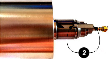

Bild 2
  • - nachdem der Schlitten wie in diesem Bild zu sehen vollständig ausgefahren ist
    - rastet der Elektronik Knauf ein und kann soweit gedreht werden bis der Bolzen die Sicherung herunter drückt
    - jetzt kann der Elektronik Knauf aus dem Zylinder gezogen werden
Bild 3
  • - in diesem Bild ist der Schlitten in Original Stellung zu sehen

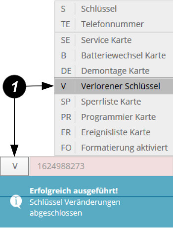

Funktion der Sperrliste Karte
Bild 1
  • - Den Benutzer dessen Schlüssel der verloren gegangen ist bearbeiten und wie im Fenster zusehen
    - im Drop Down Menü den Status des Schlüssels auf V verlorener Schlüssel setzen
    - anschließend erscheint die Meldung das die Änderung des Schlüssels erfolgreich abgeschlossen wurde

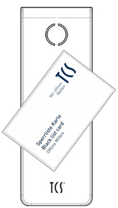

Bild 2
  • - jetzt müssen wir die Sperrliste Karte vor einen Online (NL) Leser mit Schreibrechten halten
    - solang bis der der Schreibvorgang komplett abgeschlossen wurde
Bild 3
  • - zuletzt werden die Informationen mit der Sperrliste Karte zum entsprechenden Offline (FL) Lesern gebracht
    - und auch hier ist es wichtig die Sperrliste Karte solang an den Leser zu halten
    - bis der Schreibvorgang komplett abgeschlossen wurde
Zum wieder freigeben der Schlüssels muss der Vorgang wie in Bild ausgeführt werden nur dieses Mal wird der
Zustand des Schlüssels von V wie verlorener Schlüssel auf S wie Schlüssel gesetzt. Abschließend werden
die Schritte aus Bild 2 und Bild 3 wiederholt.
